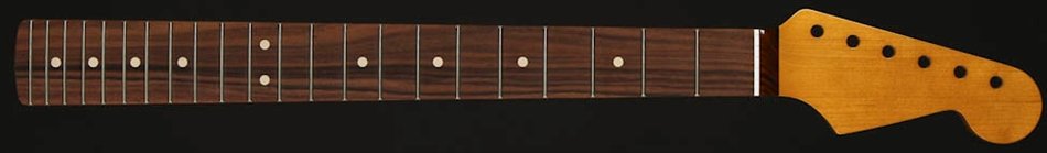

Ξεκίνησα τη συναρμολόγηση μιας νέας strat με μέρη απο την warmoth.  :) :) :)
Το σώμα είναι hollow και πανάλαφρο:
Chambered Standard Stratocaster®, Right handed, Swamp Ash on Swamp Ash, Top Rout, F-Holes: None, Pickup Rout: (Strat®, Strat®, Strat®), Bridge: Wilkinson Tremolo, Side Jack: Strat® Top Jack Rout, Binding Top: Natural Masked Binding, Top Finish: Lake Placid Blue, Back Finish:Lake Placid Blue
και το μανίκι είναι "συμβατικό":
Stratocaster®, Warmoth Pro , Right Handed Handed, Maple, Pau Ferro Fretboard, 1 11/16" Nut Width, Standard thin, 6150, Vintage Style (11/32") Tuner Ream, 22 frets, 10-16" Compound Radius, Cream Face Dots Inlay, White Corian, Vintage Tint Gloss, 25-1/2 in. Scale
Θα χρησιμοποιήσω μοντέρνα γέφυρα Wilkinson, vintage κλειδιά Gotoh και μαγνήτες Bill Lawrence.
Μόλις έρθουν τα μέρη, τη βιδώνω και την ακούμε.  ;D

Mπορείς να μου εξηγήσεις τι σε οδήγησε να επιλέξεις αυτό το μανίκι?Όταν λέει thiν contour, εννοει λεπτό σαν τις ibanez ή λεπτό σαν μία charvel/jackson?
To σώμα με τι κριτήρια το επέλεξες?Βάρος,εμφάνιση?Το πήρες βαμμένο ή θα την κάνεις μόνος σου τη δουλειά?
Σόρυ για τις πολλές ερωτήσεις αλλά το σκέφτομαι και γώ να κάνω μία ρέπλικα αυτού εδώ

To standard thin είναι πολύ κοντά με αυτό που έχουν οι σύγχρονες αμερικάνικες strat/tele. Έχω άλλη μια κιθάρα από τη warmoth και το σχήμα αυτό με έχει βολέψει.
Αν ψάχνεις λεπτό-μεταλλάδικο πρέπει να δεις το wizard.
Και τα δύο κομμάτια είναι ήδη βαμμένα.
