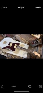

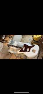

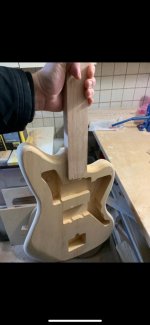

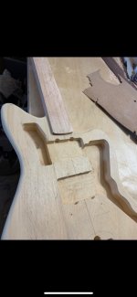

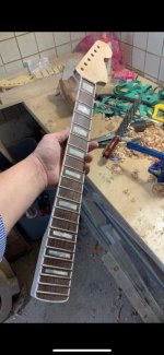

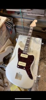

Στα πλαίσια της συνεχιζόμενης εκπαίδευσης είπαμε με τον σουφού  να κάνουμε μια τζαζαμάσαταρ με αυξημένη (για μένα) δυσκολία, μιας και είχε πάνω πράματα που δεν είχα δοκιμάσει να κάνω μαζί.
Εν ολίγοις, το νέο task για μένα ήταν μανίκι με round lam (βλέπε double bound tele project) ΑΛΛΑ με binding και pearl blocks!
Η Fender λένε πως καρβάριζε τις ταστιέρες, εμείς αποφασίσαμε να χρησιμοποιήσουμε θερμότητα και να λυγίσουμε πάνω στο μανίκι ένα κομμάτι indian rosewood με ωραία νερά και πάχος μόλις 2.5 χιλιοστών όπως είχαν οι late 60s fender.
Σε άλλα σπεξ:

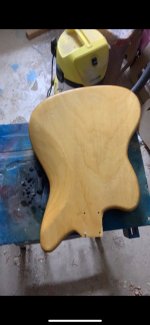

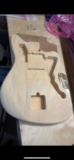

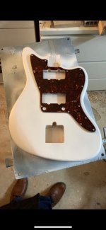

One-piece Obeche body (Υπερπανάλαφρο)
9.5" radius
6150 frets
bone nut
CBS headstock
vintage tuners
Halon JM bridge και tremolo
tortoise shell pickguard
Fender True vintage JM pickups
CTS pots
Switchcraft 3-way switch
το μπάσο κύκλωμα πήγε υπέρ πατρίδος για να είμαστε no-frills
nitro finish
enjoy!
Όποιος έχει απορίες από τον καταιγισμό του φωτορομάντζου μπορεί να τις εκφράσεις ευχαρίστως να απαντήσω! … αν ξέρω!
Περιμένουμε να ωριμάσει το νιτρο γυαλλίζω με buffer και φεύγει Αθήνα να μας πει και ο σουφού τη γνώμη του.

Παμε δηλαδη  ,για οσους δεν το εχουν καταλαβει,  ανερυθρίαστα για OW MH, 66 Jazzmaster , την ομορφοτερη ΙΜΗΟ κιθαρα που εχει κατασκευαστει ποτε και την οποια την θελω απο μικρο παιδι σαν ημΑνε ?
fender-jazzmaster-white-1966-cons-full-front.jpg-nggid0524495-ngg0dyn-845x0x100-00f0w010c010r110f110r010t010.jpg
τα...σιδερα θα ειναι κορυφαια Hallon απο τη συμπρωτεύουσα και οι μαγνητες Fender Pure Vintage 65 (που εχουν και ακριβως τα ιδια specs με τους 66 original μαγνητες)

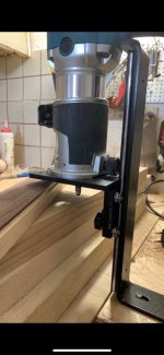

Προς μαγο: πως "σκαβεις " την ταστιερα για να βαλεις τα block inlays?

Πολύ καλή δουλειά! Και κορυφαία σπεκσ.
Ξέρουμε το τελικό βάρος με το obeche σώμα?
Όχι ακόμη, θα το ζυγίσω όταν βάλω πάνω όλα τα παρτς. Πιστεύω γύρω στα 3 κιλά να βγει.

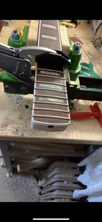

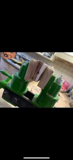

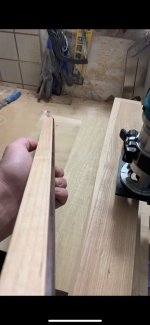

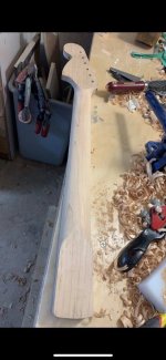

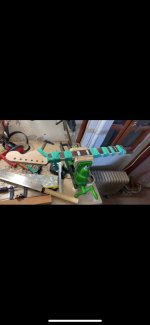

Να αναφέρουμε εδώ ότι το πρότζεκτ είναι ενεργοποιημένο με ΠΟΛΥ αργούς ρυθμούς εδώ και πάρα πολύ καιρό. Αρχίζω να πιστεύω ότι  ο διμσόνιξ είχε ένα δίκιο. Απλά είπα να τις μαζέψω όλες τις φωτόζ και να τις ποστάρω όλες μαζί.
Μερικές λεπτομέρειες ακόμη:

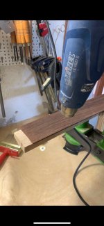

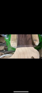

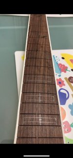

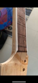

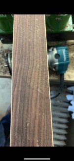

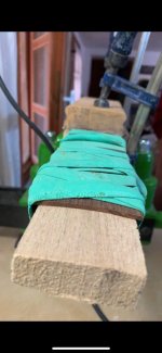

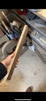

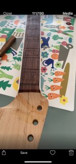

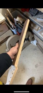

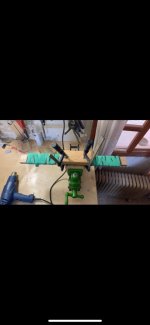

Το rosewood λυγίστηκε σταδιακά. Με τη χρήση heat gun. Όταν δοκίμασα να λυγίσω μιαν άλλη ταστιέρα κατευθείαν στα 9.5'' ράδιους έσπασε παρόλο που τη ζέστανα. Οπότε .... πήρα κάποια κσύλα που ήταν ...διακοσμήτικά και τα έκανα ράντιους 16, 12 , 9.5 και 7.25.
Λύγισα πρώτα 16 ... έβαλα rubber bands. Μετά από 4 μέρες είχε γίνει σαν κεραμίδι. Μετά 12 και τέλος 9.5''.

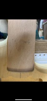

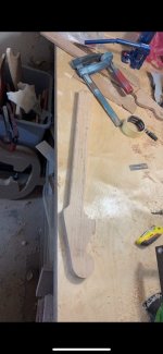

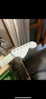

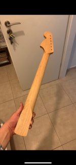

Αφού λοιπόν η ταστιέρα απέκτησε φυσική κούρμπα και είχα κλείσει το τρασροντ κανάλι, έκανα ράντιους στο μαπλ του μανικιού. Μετά ήταν σαν να ενώνω αρσενικό θηλυκό.

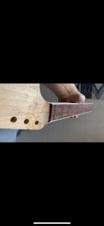

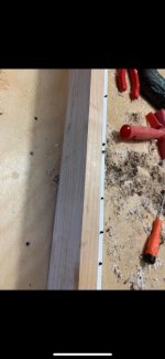

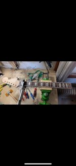

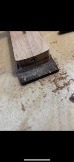

Κάποια δυσκολία ήταν μετά ότι σε αυτή τη φάση έπρεπε να ρυθμίσω το φαλτσοκούτι μου ώστε να κόψω τάστα πάνω στην κολλημένη ταστιέρα. Εδώ του φέρθηκα σαν να ήταν 1 - πις μανίκι τύπου τέλε ή στρατ. Έχω κανει 4-5 από δαύτα οπότε δεν ήταν πολύ μεγάλο. πρόβλημα.

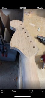

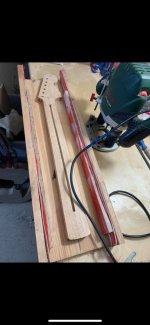

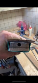

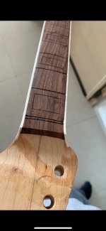

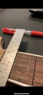

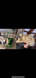

Τα blocks φαίνεται στη φωτό ότι σημαδεύτικαν με χαράκι και μολύβι και σκάφτηκαν με δρέμελ.

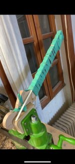

Έπειτα για να κολλήσουν έβαλα ραμπερ μπάντς για να λυγίσουν και να γλυτώσω το πολύ τρίψιμο.

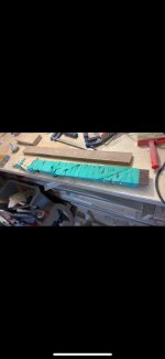

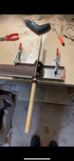

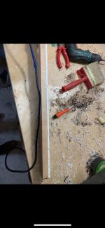

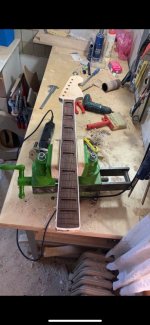

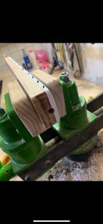

Το μπάηντεν έγινε με τζιγκ ακουστικής και μου έλυσε τα χέρια. Επειδή υπήρχε ήδη κούρμπα ήταν ΑΔΥΝΑΤΟ να βγει σωστό με το χέρι. (ΠΙστέψτε με δοκίμασα και παραλίγο να τα κάνω μαντάρα.)

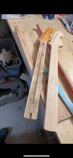

Argy, με 2 χιλιοστά ταστιέρα (αν κατάλαβα καλά) και μάλιστα λυγισμένη, δε φοβήθηκες να κόψεις για τάστα; θέλεις γύρω στο 1,5 χιλιοστό βάθος αν θυμάμαι καλά...Λίγο το ψωμί που μένει από κάτω. Τα inlays φαντάζομαι μπήκαν πιο ρηχά.
SF μεγειές!!
Πςςςς...άααααλλο λέβελ λέμε!!
SF μεγειές!!
Καλησπέρα! Η ταστιέρα είναι αν θυμάμαι καλά γύρω στα τρία χιλιοστά. Η κοπή έγινε με πολλή προσοχή και… στο χέρι, οπότε δεν ξεφύγαμε. Είχα ρυθμίσει το ύψος περίπου στο 1.5 χιλιοστό και μετρώντας ένα-ένα μετά το βάθος σε κάθε τάστο συμπλήρωσα όπου χρειαζόταν με κατά τόπους … πριονιές!
