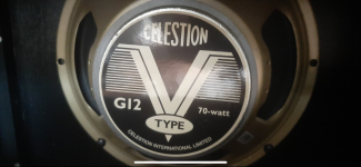

Το  Celestion V-type που έχει πάνω μου άρεσε πολύ! Έχει ωραίο bass reaponse και crisp καθαρά!
Κάποιοι φίλοι μου λέν να το αλλάξω σε Creamback για να βρω τον απόλυτο ήχο!
Ερωτήσεις:
1.Έχει κανείς κάποιο creamback σε 112 config με αυτόν τον ενισχυτή;
2. Ποιο creamback προτιμάτε; G12H75 ή G12M65?

Στον origin 20 (παρόμοιος ήχος) ξηλωσα το 10αρι V-type και έβαλα 12αρι G12-65. Ταιριάζει πάρα πολύ διότι έχει πολύ μπάσο και στρογγυλά καθαρά, και ταιριάζει με τις μαρσαλοσυχνότητες. Πολύ καλό και το V-type. Το έβαλα στον vox και αναβαθμιστηκε.
Το 75αρι creamback νομίζω είναι λίγο καλύτερο στα βρώμικα.

Σε ευχαριστώ πολύ!
Θα παίξω το Vtype μέχρι να GASίσω για Creamback!!
Τα μπάσα είναι θέμα κυρίως καμπίνας. Τα greenbacks είναι πιο μεσαία με περισσότερο roll off στα πρίμα. Τα heavy magnet (H) έχουν αρκετά περισσότερα πρίμα, πιο jangly και aggressive μεγάφωνο.
Τα Creambacks έχουν λίγο λιγότερη ατάκα απ τα μικρότερα ξαδερφάκια τους και λίγο περισσότερα μπάσα.
