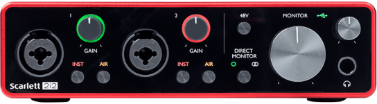

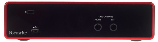

Έχω κάποια plugins της Neural DSP τα οποία μου αρέσουν πολύ ως ήχος. Θέλω να δω αν μπορώ να τα χρησιμοποιήσω και κάπου αλλού εκτός από τον υπολογιστή μου, δηλαδή τόσο ζωντανά (σε παιξιματα τύπου lounge cafe, παιζεις instrumental μουσική με backing tracks και στέλνεις ήχο από το laptop σου) όσο και στο στούντιο (στέλνεις καρφί ήχο στον ηχολήπτη).
Η κάρτα ήχου που έχω είναι η focusrite 2i2. Έχει monitor από μπροστά για τα δικά μου ακουστικά και line out δεξί και αριστερό για να στέλνεις ήχο. Παραθέτω φωτογραφίες.
1) Η πρώτη ερώτηση είναι εάν ο ήχος του μόνιτορ των ακουστικών είναι της ίδιας ποιότητας με τα line outputs. Η λογική είναι για να ξέρω τι ποιότητας ήχο στέλνω. Τα line out της focusrite είναι balanced, ότι κι αν σημαίνει αυτό.
2) Η δεύτερη ερώτηση είναι αν αλλάζει το latency.

1) εξαρτάται από την κάρτα ήχου σου
3) Το ξέχασα. Θα μου έρθει
1. Όχι. Αλλά μην φανταστείς καμιά τρελή διαφορά.
2. Όχι, δεν υπάρχει τέτοια περίπτωση.
3. Όχι (ε, παντού "όχι" έβαλα, μην αλλάξω στάση εδώ).
1. Εννοείς ότι τα balanced line outs έχουν ελαφρώς καλύτερο ήχο ε;
3. Το θυμήθηκα. Το κάνει κανένας αυτό; Έχω δει στο στούντιο να είναι στο πάτωμα πάνω στο χαλί ασούμε ένα διπλό jack το οποίο είμαι σιγουρος ότι ταιριάζει στο left and right των line outs της focusrite μου. Αλλά αναρωτιέμαι, γιατί κανω συνέχεια ηχογράφηση με ενισχυτή κ μικρόφωνο. Πάει κανένας με laptop και κάρτα ήχου να στέλνει σήμα στην κάρτα ήχου του στούντιο; Θέλω να πω, why even go; Δεν είναι το ίδιο να τα ηχογραφήσω σπίτι μου και να του στείλω τα wav files; Από την άλλη, και γιατί να μη γίνεται; Μια χαρά ήχο έχουν τα plugίνια και μέσα στη μίξη ακούγονται επαρκή
1. Όχι. Εννοώ ότι η έξοδος ακουστικών έχει διαφορετικό ήχο από τα line outs γιατί έχει ξεχωριστό amp, και ο ήχος του συνήθως είναι διαφορετικός από τον ήχο που παίρνεις από τα line outs.
2. Εξαρτάται από το project, και τι θέλεις να κάνεις. Δεν μικροφωνιάζουν όλοι ενισχυτές. Δοκίμασε να στείλεις κατευθείαν στην κάρτα με plugins να δεις τι προτιμάς.
