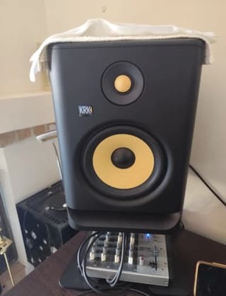

Καλησπέρα, μόλις ήρθαν στα χέρια μου τα συγκεκριμένα μόνιτορ και έχω μια απορία όσον αφορά τη συμβατότητα της τάσης των ηχείων και την πρίζας :
έχω συνδεδεμένα και τα δύο ηχεία σ' ένα πολύμπριζο ασφαλείας με τα εξείς χαρακτηριστικά:
Voltage: 250V~
Frequency: 50/60 Hz
Nominal current: 16A~
3680W maximum
στα ηχεία από πίσω γράφει:
220-240V~
T0.5AL
50/60Hz
Στο user guide λέει συγκεκριμένα για την τάση:
Warning: Incorrect AC voltage may damage the studio monitor. Make sure that the AC power outlet matches the studio monitor (should state 100V~, 110-120V~ or 220-240V~.)
δηλαδή με λίγα λόγια ότι πρέπει να συνδέω τα ηχεία σε πρίζες με κάποια από τις τάσεις αυτές αλλιώς παίζει να χαλάσουν.
Η απορία μου είναι αν τελικά μπορώ άφοβα να συνδέσω τα ηχεία στο πολύμπριζο ή πρέπει αγοράσω καινούριο το οποίο θα είναι συμβατό με τις τάσεις των ηχείων που προτείνει.

Το πολύπριζο δεν θα σου πειράξει το ρεύμα όσον αφορά τα volts και τα ampere, δεν είναι voltage regulator, ότι βγαίνει απ' τον τοίχο αυτό θα έχεις. Οπότε μην ανησυχείς, μια χαρά θα είσαι.
