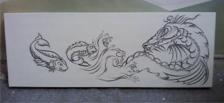

Aφου στεγνωσουν τα παντα (εαν θελουμε) προχωραμε στο εικαστικο κομματι με ακρυλικα ή πλαστικα <αφοβα αφου το πανι διατηρει τους πορους του>  ή περναμε ενα δυο χερια λουστρο αρκετα αραιωμενο ( για να αναπνεει το ξυλο  ;D).
Ενα απλο ξυλολουστρο κανει. Θα κιτρινισει και το πανι να γινει vintage (αν χρησιμοποιησατε το σεντονι με τον superman ειναι ηδη) και θα γινει πιο "solid"  η επιφανεια! Αναλογα με το γουστο μας μπορουμε να χρησιμοποιησουμε και χρωματισμενα λουστρα.
Μετα το στεγνωμα βαζουμε μεντεσεδες ,γωνιες, κλιπακια, ποδαρακια και ειμαστε ετοιμοι. Εγω μετακινησα τους μεντεσεδες για να πιασουν καλυτερα (αν και ειχα σημεδεψει τις παλιες τρυπες) Εναλλακτικα βαζουμε πιο χοντρες βιδες . Προσοχη μονο μην βγουν εσωτερικα και εχουμε δραματα
