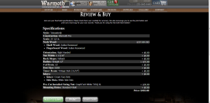

Η warmoth εχει ενα(1) neck με 12" radius, και κανενα απ τα υπόλοιπα χαρακτηριστικα που θελω, επισης νομιζω δεν δινουν καν Gun stock oil φινίρισμα.
πολύ χαοτικό site, δεν βγάζω άκρη....

η WARMOTH σου φτιαχνειι οτι θελεις ,εχει και φορμα που υπολογιζει το κοστος και τα specs ,αυτη τη στιγμη εχει ετοιμοπαραδοτα μπρατσα σαν αυτο που θες αλλα με 10-16 compound radious γυρω στα $275.
Gun stock oil finish οπως σου ειπα και παραπανω θα κανεις μονος σου,αλλοιως μονο στη Musikraft.
Εχει και στο ebay διαφορους τυπους που καστομαρουν μπρατσα Musikraft αλλα και Warmoth οπως τα θες.

Ναι αλλά απ οτι βλέπω στην Warmoth, τα Stock που έχουν ειναι ή clear gloss ή clear satin, δεν βλέπω επιλογή για unfinished ωστε να περάσω εγω το gun oil.  :-\
πάμε για custom δηλαδη?  ???

ΟΛΑ τα μπρατσα μπορεις να τα αγορασεις UNFINISHED δεν υπαρχει τετοιο προβλημα,απλα δεν ξερεις να ψαχνεις καλα τα sites.. ;D
Αν δεν εχουν αυτη τη στιγμη σε στοκ αφινιριστα μπρατσα απλα τους λες να σου φτιαξουν ενα,δεν εχουν διαφορετικη τιμη απο τα ετοιμοπαραδοτα (χρειαζεται περιπου 2 εβδομαδες για να στο φτιαξουν)

"Χαοτικό", ειδικά όταν ψάχνεις κάτι τόσο συγκεκριμένο και ασυνήθιστο;
http://www.warmoth.com/Pages/ClassicShowcase.aspx?Body=1&Shape=4&Type=1&Paint=0&Path=Tele,Warmoth%20Pro,Unfinished&nWood=18&nOrientation=1
τασκερα απο βουτυρο οπως αποκαλουμε μερικη
Κοιτάμε την ιδια σελίδα... παρατηρώ οτι κανένα απ αυτά τα neck δεν έχει ταστα.

ενα καρο αφινιριστα ετοιμοπαραδοτα βρηκα.. ;D
http://www.warmoth.com/Pages/ClassicShowcase.aspx?Body=1&Shape=4&Type=1&Paint=0&Path=Tele,Warmoth%20Pro,Unfinished&nWood=18&fWood=18
κανενα μπρατσο της Warmoth δεν εχει ταστα μια και περιμενουν...ΕΣΕΝΑ να τους πεις τι ταστα θες .

Και οι τρεις εταιρειες θα σου φτιαξουν αυτο που θες αν το παραγγειλεις, αλλιως αρχισε να κοιτας το showcase της Warmoth αλλα δυσκολα θα βρεις 12αρι radius. Στη Warmoth προωθουν το 10''-16'' και το double expanding truss rod γιατι για αυτα ειναι γνωστοι. Για D profile θα κοιταγα πιο πολυ σε USACG & Musikraft. Ειδικα η USACG ειναι η πιο ευελικτη απο τις τρεις εταιρεια σε διαστασεις μπρατσου. Το κακο ειναι οτι το site τους ειναι αρχαιο και αναγκαστικα πρεπει να στειλεις fax ή να τηλεφωνησεις.
Για oil finish αν δε μπορεις να το κανεις εσυ μπορουν τεχνικοι στην Ελλαδα & Αμερικη και ειναι πολυ πιο φθηνο απο νιτρο ή αλλες βαφες.
